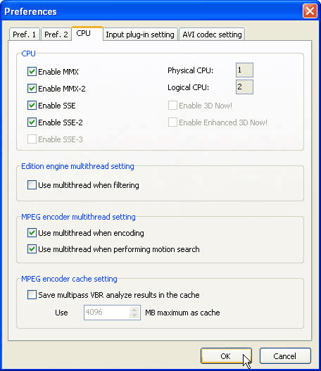

Cliquez sur le bouton « Option » en haut à droite de la fenêtre et choisissez « Preferences » dans le menu déroulant.
Sélectionnez alors l'onglet « CPU » :
Si votre processeur supporte l'hyperthreading, cochez les cases « Use multithread when encoding » et « Use multithread when performing motion search ». Vous bénéficierez ainsi des avantages de l'hyperthreading durant la phase d'encodage.
Sélectionnez ensuite l'onglet « Input plug-in setting » :
Dans la fenêtre du bas, assurez-vous que seul le plug-in « DirectShow Multimedia File Reader » est coché. Cliquez ensuite sur « OK » pour enregistrer ces modifications. Les autres options, que nous n'avons pas détaillées, peuvent rester à leur configuration par défaut.

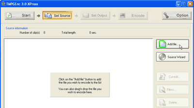

Une fois revenu à l'écran d'accueil de TMPGEnc 3.0 XPress, cliquez sur « Start New Project », ce qui aura pour effet d'ouvrir la fenêtre suivante :
Cliquez sur le bouton « Add file » et sélectionnez le fichier *.avi à convertir. Cela fait, vous vous retrouverez devant cet écran :
