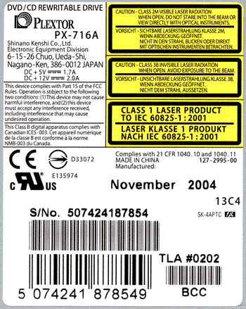

L'installation du Plextor PX-716A n'a pas posé le moindre problème, avant de le faire glisser dans le boitier de l'ordinateur nous avons pris soin de vérifier le sticker se trouvant sur le graveur.
Il s'agit bien de la révision TLA #0202. Comme toutes les versions du PX-716A celui-ci a été fabriqué en Chine, en Novembre 2004, ce qui correspond bien à la révision hardware numéro 02.

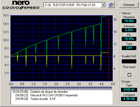

CAV :
Contant Angular Velocity (Vitesse Angulaire Constante) : ce mode d'écriture / lecture consiste à augmenter la vitesse de gravure / lecture tout en gardant une vitesse de rotation du moteur constante. L'augmentation se fait donc progressivement pour atteindre la vitesse maximale de gravure / lecture sur le bord extérieur du disque.

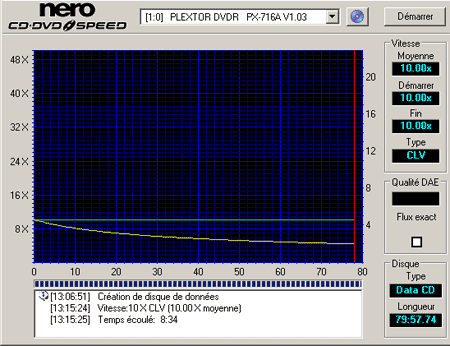

CLV :
Constant Linear Velocity (Vitesse Linéaire Constante) : dans ce mode d'écriture / lecture le principe est tout autre, il s'agit ici de maintenir une vitesse d'écriture / lecture constante tout en diminuant la vitesse de rotation du moteur au fur et a mesure que l'on s'éloigne du centre du CD.

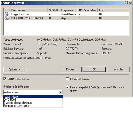

Comme à son habitude, Plextor livre un graveur doté de différentes technologies plus ou moins novatrices, voici un petit survol de ces différentes technologies. Commençons par un petit aperçu des caractéristiques supportées par Nero Burning Rom :
Nero confirme la présence d'une mémoire tampon de 8 Mo, le firmware 1.03 et le mode d'écriture supporté en fonction du média présent dans le graveur.
BURN-Proof :
Comme de très nombreux graveurs qui l'ont précédé, le PX-716A est doté de la technologie BURN-Proof. BURN-Proof est un diminutif de Buffer Under RuN Proof, ce qui peut se traduire par « à l'épreuve des Buffers Underruns ». Cette technologie régule donc le flux de données envoyé vers le graveur, afin que la mémoire tampon du graveur ne se retrouve pas sous alimentée. Si le flux de données envoyé n'est pas suffisamment important, la gravure s'interrompt et reprend au même endroit dès que le flux est à nouveau suffisamment important. Le BURN-Proof offre de réelles possiblilités multitâches.
Signalons qu'avec une mémoire tampon de 8 Mo le Plextor PX-716A a tout de même une sacrée marge de manoeuvre, entre la mémoire tampon et le BURN-Proof les erreurs buffer underruns ne font plus parties que du passé !

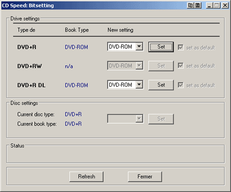

Modification du BookType (bitsetting) :
Comme ses deux prédécesseurs (PX-708A et PX-712A) le PX-716A supporte le bitsetting pour les médias DVD+R et DVD+R9 (double couche). Changer le booktype permet de faire reconnaitre les médias DVD+R/R9 comme des disques DVD-ROM, ce qui augmente la compatibilité des disques anciens gravés. Il s'agit en fait de modifier légèrement le processus de « normalisation » du disque afin qu'il soit reconnu comme un DVD-ROM pressé.
