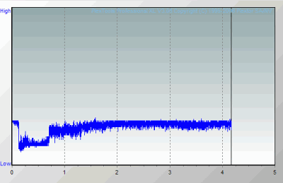

Ceux d'entre vous qui ont déjà réalisé des tests de qualité avec leur graveur Plextor et la suite Plextools Professional n'auront pas manqué de remarquer que le jitter n'est pas normé de la même façon que celle que nous avons décrite : il n'y a pas d'échelle en % et même, il n'y a pas d'échelle du tout ! Voyons de suite un exemple.
mesure jitter avec PlexTools
La mesure du jitter avec Plextools Professional (ici XL) nous montre donc un graphique de ce type avec les seuls repères Low et High (à gauche), ce qui disons de suite ne signifie pas que le jitter soit bas ou élevé de façon catégorique.
Plextools ne donne donc aucune quantification en pourcentage. Nous obtenons des valeurs « absolues » non quantifiées, juste appréciées entre elles sur cette échelle low / high. On connait simplement les variations relatives du jitter sur toute l'étendue du disque, ce qui peut être suffisant lorsqu'on veut par exemple savoir pourquoi un disque va présenter des erreurs PI/PO élevées à certains endroits. En revanche ce système nous interdit de pouvoir comparer deux mesures de jitter réalisées sur des disques différents car, répétons-le, le graphique montrant les variations relatives du jitter, la seule chose que l'on puisse être à même de comparer objectivement d'une mesure à l'autre sur des disques différents reste l'évolution, l'allure, du jitter, c'est tout !
Une mesure de jitter pratiquée sur un même disque avec un graveur différent (et de même modèle) peut donner des résultats tout à fait différents, donc ne comparez jamais vos jitters mesurés avec Plextools avec d'autres mesures de jitter, cela n'est pas pertinent.
