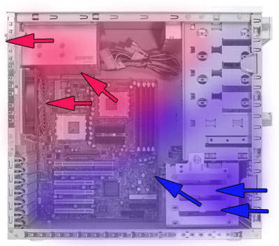

Cela signifie en clair qu'il faut que de l'air frais rentre en façade de votre tour et que l'air chaud soit extrait vers l'arrière de la tour :
Donc dans cette optique, un PC standard est équipé d'un ventilateur en extraction derrière la tour (l'alimentation aussi en général). Cela suffit si il y a une entrée d'air en façade, l'extraction de l'air à l'arrière crée une dépression et de l'air frais est aspiré dans le boîtier par l'avant. Rien ne vous empêche bien sûr de rajouter des ventilateurs qui aspirent l'air frais en façade, notamment si vous avez plusieurs disques durs, ils en profiteront largement et le reste de la tour aussi.
