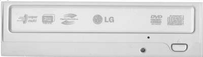

Découvrons différentes vues du GSA-H20L :
Malgré une allure tout à fait standard et sans aucune prétention, le H20L arbore les divers logos des technologies qu'il abrite sous le capot : Super Multi, LightScribe... On note la présence d'une led unique verte signifiant l'activité du périphérique, ce qui est critiquable : l'usage de deux couleurs est en général préférable pour distinguer l'activité de lecture et de gravure. Ensuite nous trouvons l'orifice permettant l'ouverture manuelle du tiroir en cas de problème et enfin un bouton d'éjection.

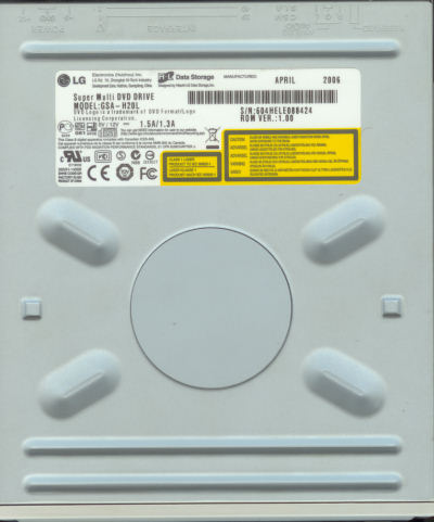

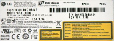

Voyons maintenant le dessus du GSA-H20L :
Confirmation qu'il s'agit du bon modèle, le firmware intégré dans le graveur est le 1.00. L'unité a été fabriquée en Chine en avril 2006 par Hitachi-LG Data Storage. LG et Hitachi (HLDS) fonctionnent main dans la main pour la fabrication de graveurs.

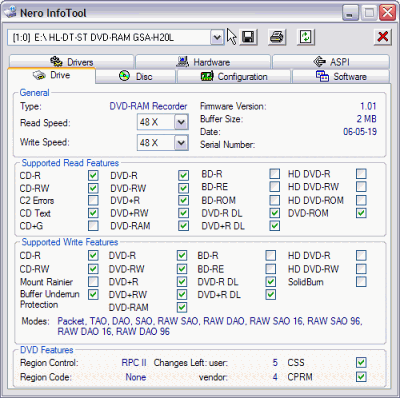

Pas de problème, redémarrage du PC, la mise à jour est effectuée. Nous pouvons poursuivre et découvrir les informations que nous donne Nero InfoTool sur le graveur.
Nous découvrons ensemble les formats et modes supportés, en l'occurence tous les formats de DVD en lecture comme en gravure. Nous voyons aussi que ce graveur ne supporte ni les CD+G (format utilisé pour les disques Karaoké) ni le Mount Rainier mais comme il supporte l'écriture par paquets vous pourrez tout de même vous servir de vos disques réinscriptibles comme d'une disquette avec un logiciel adéquat (par exemple, InCD livré dans la suite logicielle).
Nous voyons aussi que ce graveur ne reporte pas les erreurs C2. Les graveurs LG ne savent pas scanner la qualité des disques d'une manière générale (erreurs C1/C2 et PI/PO - cf. cet article). Mais moyennant une intervention dans la base registre, il est possible d'activer la mesure C2 (et uniquement celle-ci) dans Nero CD-DVD Speed. (Ceci dit, l'intérêt est presque nul du fait que ne reportant pas les erreurs C1, la portée du scan est plus que limitée. Néanmoins il est faux de dire qu'il ne reporte pas les erreurs C2, nous tenions à le signaler).
