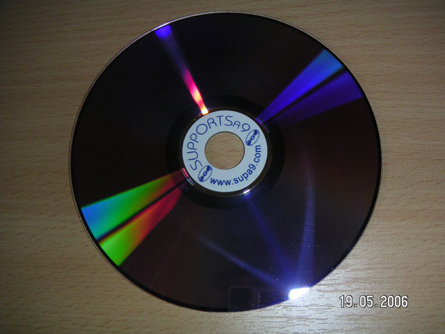

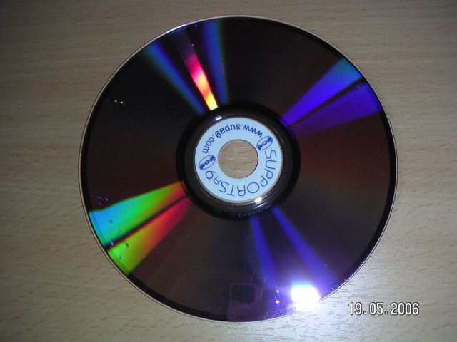

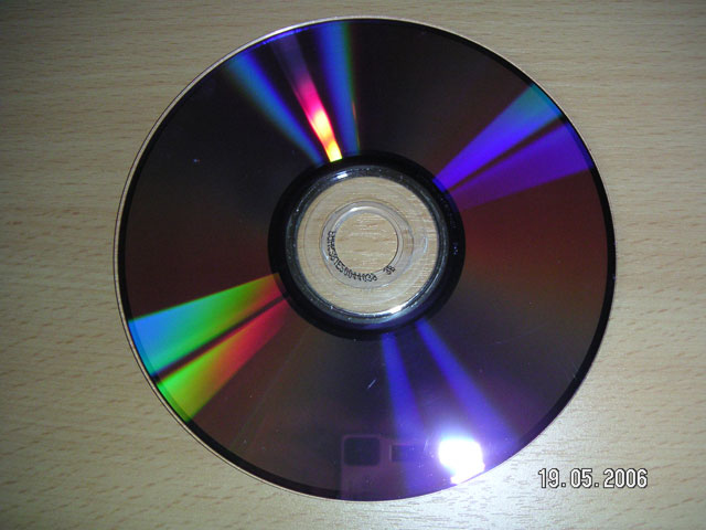

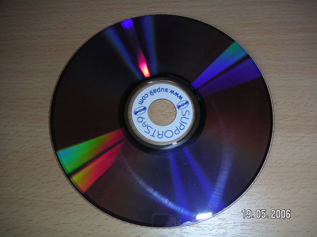

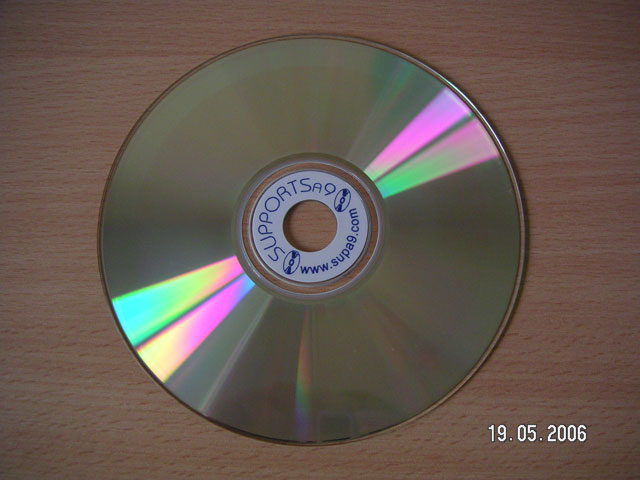

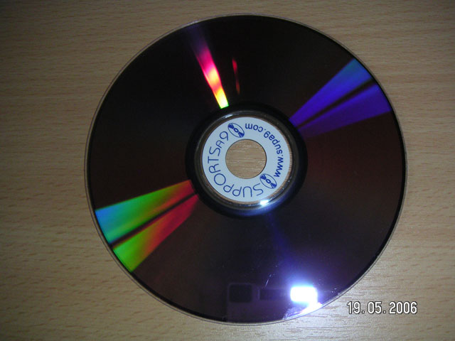

Comme le montre la photo ci-dessous, les médias, que nous avions envoyés dans un « cake box », nous ont été retournés dans des pochettes individuelles soigneusement glissées dans une enveloppe matelassée. Chacun des médias nous est également revenu muni en son centre d’une pastille en résine estampillée « Supa9 » et visant à éviter qu’il ne se fende à partir de son centre à force d’être sorti et remis dans son emballage (ce qui est spécialement intéressant pour les video clubs, les centres de prêt, etc.).

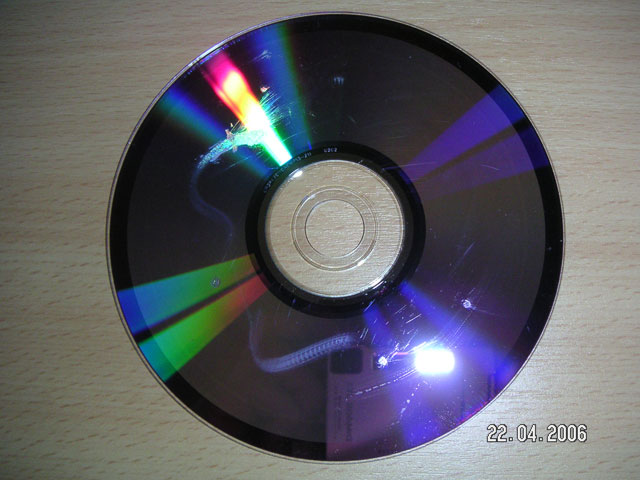

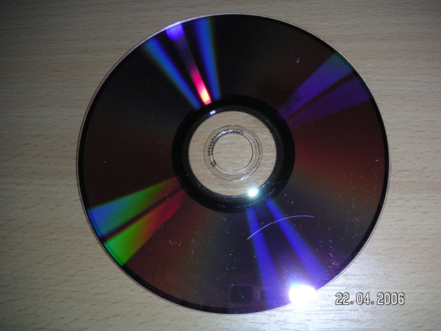

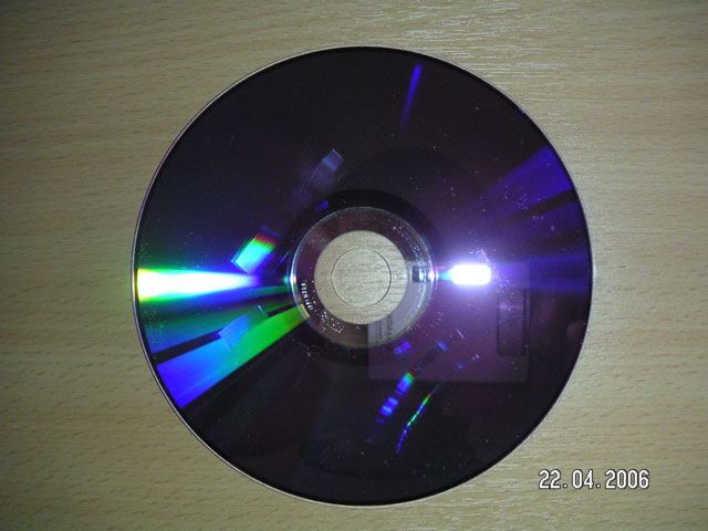

Média 01
Type de média : DVD+R 8x Memorex
Contenu : DVD Video
Dégradation : rayures de forte profondeur au cutter sur la face inférieure du média
Conséquences : le DVD n’est reconnu dans aucun lecteur
Constat de Supa9 : les rayures peuvent être supprimées, mais la couche réfléchissante a été atteinte et il est peu probable que le DVD puisse encore être lu, même s’il a de nouveau l’aspect d’un média neuf
Vérification : la restauration a en effet fait disparaître les rayures (au prix d’un amincissement perceptible du DVD !), mais celui-ci reste malheureusement illisible. Une rénovation plus en profondeur aurait totalement retiré la couche de polycarbonate, provoquant l'oxydation de la couche réfléchissante
Média 01 AVANT - Cliquez sur l'image pour agrandir      Média 01 APRES - Cliquez sur l'image pour agrandir

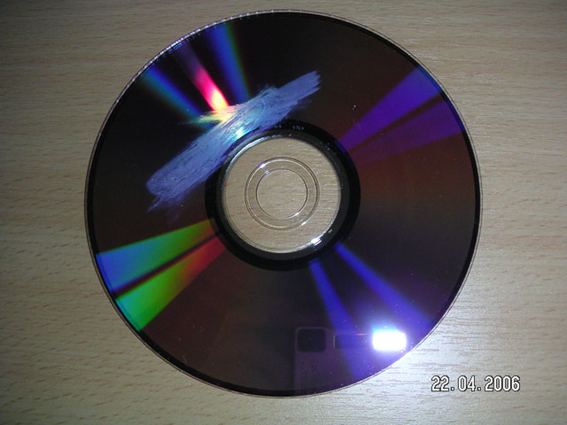

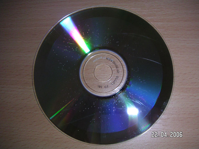

Média 02
Type : DVD-R 4x QDaq Blanco
Contenu : DVD Video
Dégradation : larges rayures à l’aide du plat d’une lame de cutter sur la face inférieure du média
Conséquence : le DVD n’est reconnu dans aucun lecteur
Constat de Supa9 : ce type de rayures en tant que tel ne pose aucun problème. Le seul risque est lié à une éventuelle pression excessive qui aurait pu atteindre la couche réfléchissante
Vérification : la restauration a fait disparaître les rayures ; aucune bosselure n’est visible au niveau de la couche réfléchissante. Le DVD est de nouveau parfaitement lisible
Média 02 AVANT - Cliquez sur l'image pour agrandir      Média 02 APRES - Cliquez sur l'image pour agrandir

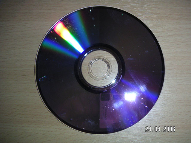

Média 03
Type : DVD-R 16x Verbatim
Contenu : DVD Video
Dégradation : rayures en raclant la face inférieure du média sur le sol
Conséquence : le DVD est reconnu ; la lecture démarre normalement, mais elle bloque systématiquement avant la fin du disque
Constat de Supa9 : ce cas de figure représente l’immense majorité des demandes qui leur sont faites. La rénovation ne pose aucun problème, sauf cas particulier (éclat dans le polycarbonate, etc.)
Vérification : la restauration a rendu au média son apparence d’origine ; la lecture s’effectue sans anicroche du début à la fin
Média 03 AVANT - Cliquez sur l'image pour agrandir      Média 03 APRES - Cliquez sur l'image pour agrandir

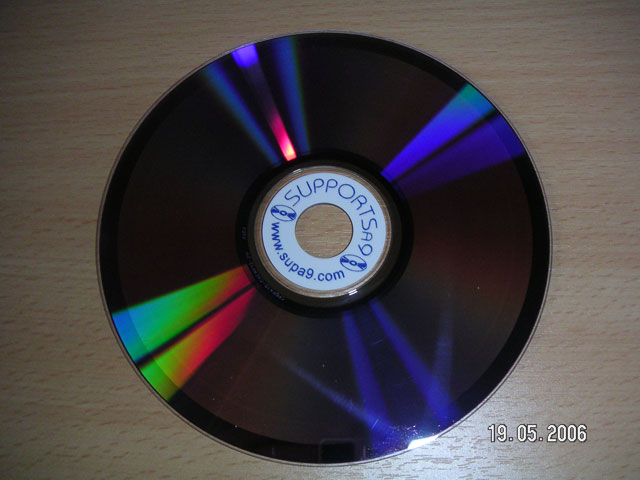

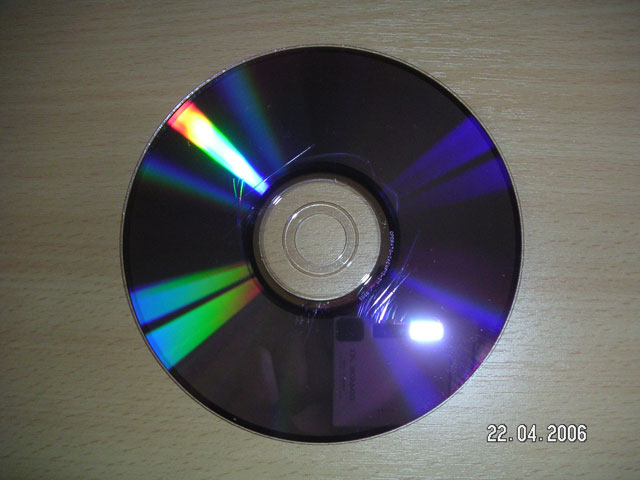

Média 04
Type : DVD-R 4x FreeSpace
Contenu : DVD Video
Dégradation : tache de Super Glue Loctite sur la face inférieure du média
Conséquence : le DVD est reconnu, mais la lecture devient rapidement impossible
Constat de Supa9 : faire disparaître la tache de Super Glue Loctite est possible ; le problème est que ce type de colle est susceptible de contenir des solvants attaquant en profondeur le polycarbonate, jusqu’à atteindre la couche réfléchissante
Vérification : la restauration a atteint son but ; le DVD est de nouveau parfaitement lisible, seul le polycarbonate ayant donc été atteint par les solvants
Média 04 AVANT - Cliquez sur l'image pour agrandir      Média 04 APRES - Cliquez sur l'image pour agrandir

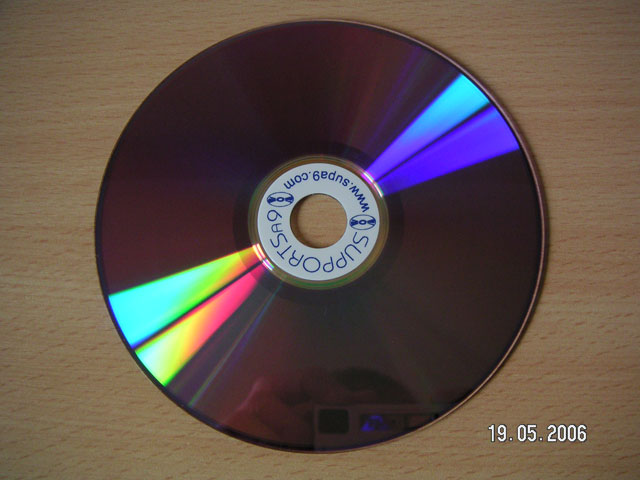

Média 05
Type : CD-R 52x ProDisc
Contenu : CD audio
Dégradation : coups d’ongles et « piqûres » à l’aide d’une pointe métallique sur la face inférieure du média
Conséquence : le CD est reconnu – mais plus lentement que d’habitude – par les unités optiques du PC et la lecture ne semble pas problématique ; par contre, si le CD est reconnu par la platine de salon, la lecture est très perturbée (grésillements, sauts, etc.)
Constat de Supa9 : la rénovation ne pose aucun problème ; le risque réside dans la profondeur des piqûres, qui sont susceptibles d’avoir atteint la couche réfléchissante Vérification : la restauration a rendu au média son lustre d’origine ; la lecture est désormais possible sans problème
Média 05 AVANT - Cliquez sur l'image pour agrandir      Média 05 APRES - Cliquez sur l'image pour agrandir

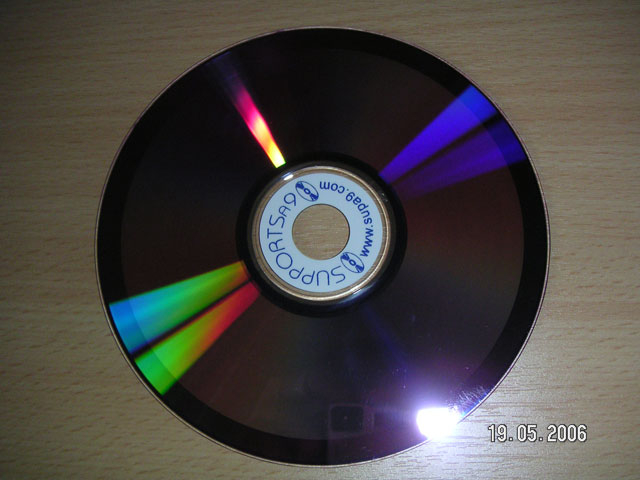

Média 06
Type : DVD+R 8x Memorex
Contenu : DVD Video
Dégradation : taches de thinner cellulosique sur la face inférieure du média
Conséquence : le DVD, véritablement « mangé » par le thinner cellulosique, est illisible
Constat de Supa9 : les solvants contenus dans le thinner cellulosique semblent encore plus dévastateurs que ceux contenus dans la Super Glue Loctite. Une rénovation en profondeur est indispensable, mais il n’est pas certain que les données soient récupérables
Vérification : la rénovation est un succès. Le DVD est de nouveau parfaitement lisible !
Média 06 AVANT - Cliquez sur l'image pour agrandir      Média 06 APRES - Cliquez sur l'image pour agrandir

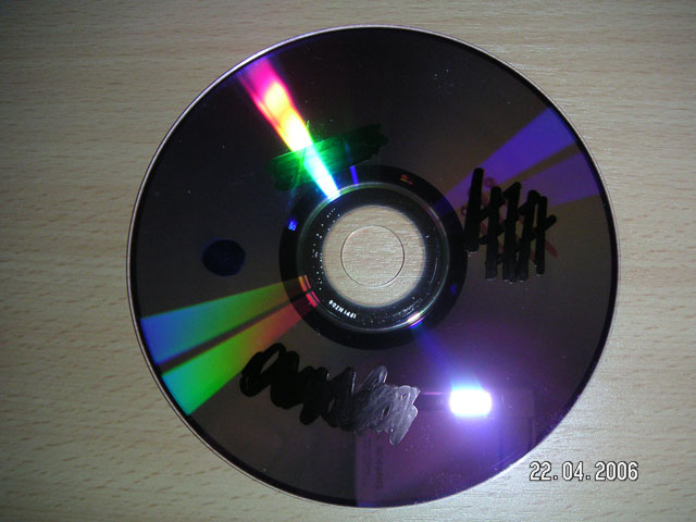

Média 08
Contenu : DVD Video
Dégradation : taches de marqueur indélébile sur la face inférieure du média
Conséquence : le DVD n’est plus reconnu dans aucun lecteur
Constat de Supa9 : ce type de détérioration ne pose en règle générale aucun problème, sauf si l’encre contient des solvants susceptibles d’attaquer le média en profondeur
Vérification : les tâches ont disparu et le DVD est de nouveau parfaitement lisible

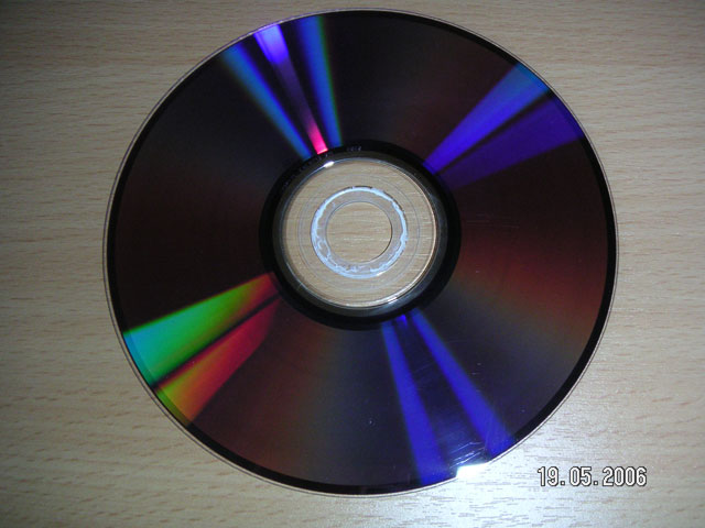

Média 10
Contenu : DVD Video
Dégradation : coups de dents (et oui, nous n'hésitons pas à payer de notre personne pour vous informer !)
Conséquence : le DVD est illisible
Constat de Supa9 : les coups de dents ont non seulement déformé la face inférieure du média mais également la sérigraphie. Outre cela, la pression a été tellement forte que la couche réfléchissante a également été touchée, rendant toute rénovation inutile. Un ponçage en profondeur a toutefois été effectué pour faire disparaître les coups sur la face inférieure
Vérification : le DVD reste malheureusement illisible
Média 10 AVANT - Cliquez sur l'image pour agrandir      Média 10 APRES - Cliquez sur l'image pour agrandir
