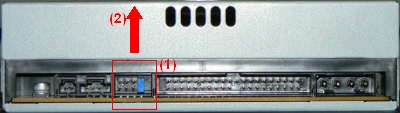

Etapes 6 : La plus délicate, regardez l'arrière de votre Plextor, vous devriez voir quelque chose comme ceci :

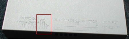

Tout va se passer au niveau des cavaliers (ou jumpers), sur notre photo c'est ce qui est entouré en rouge (1), notre cavalier est bleu ici, si vous suivez la fléche (2) et que vous regardez sur la surface supérieure du graveur vous avez un schéma gravé (ou sur l'étiquette supérieure selon le modèle) qui vous indique à quoi correspond l'emplacement du cavalier :
Sur le PX-716A utilisé ici pour notre tutoriel, il y a 4 possibilités, de droite à gauche :
  • MA (Master) : Pour positionner votre graveur en maître ou comme seul périphérique sur la nappe
  • SL (Slave) : Pour positionner votre graveur en esclave
  • CS (ou CSEL - Cable Select) : Pour positionner votre graveur en mode sélection de câble (sorte de mode automatique)
  • DMA : Pour désactiver le mode Ultra DMA
Etape 7 : En l'occurrence, ici et selon la position du cavalier actuelle nous sommes configuré en Maître. Pour réaliser ce test nous allons devoir déplacer ce cavalier : vous retirez donc délicatement le cavalier de sa position actuelle s'il est sur MA. S'il est positionné sur SL ou CS, laissez-le.
Pour configurer le graveur en mode de test il vous faut un deuxième cavalier, normalement livré avec le graveur Plextor, sinon il vous faut vous en procurer un. Il faut que les deux cavaliers soient placés (verticalement) sur les broches qui activent normalement le mode CS et le mode SL. Dans notre cas cela donne ceci :
Nous avons donc bien positionné nos cavaliers sur les deux positions nécessaires (SL et CS) à l'activation du mode test du graveur en nous référant aux indications présentes sur le graveur.

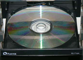

Etape 12 : Chargez un CD-R vierge (tant qu'à faire ceux recommandés par Plextor) dans le graveur et fermez le tiroir.
Etape 13 : Le graveur commence alors son auto-diagnostic. Pendant ce temps, la LED du gaveur continue à clignoter rapidement et alternativement du vert à l'orange. Le processus de test dure environ 9 minutes.
  • La LED commence tout de suite à clignoter orange par séquence de trois clignotements alors c'est que le CD que vous avez inséré n'est pas vierge. Retirez-le du graveur, Eteignez votre système et recommencez l'opération depuis l'étape 10.
Etape 14 : Après avoir terminé le diagnostic, le disque est éjecté si le graveur n'a pas rencontré de problème : dans ce cas votre graveur fonctionne parfaitement !
Etape 15 : Brrr... Si le graveur a rencontré un problème alors le disque ne s'éjecte pas et la LED clignote en vert une ou deux fois. Si cela arrive, votre graveur semble défectueux et il vous faudra certainement contacter le support technique de Plextor et éventuellement utiliser une procédure RMA.
